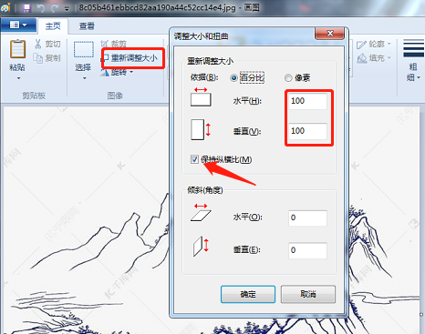

首先我们需要对图片进行转换,选择图片后右键点击,点击编辑打开画图工具,在画图工具栏中点击“重新调整大小”,在“保持纵横比”的条件下,设置图片的像素,将“垂直”改为64,“水平”改为128。
