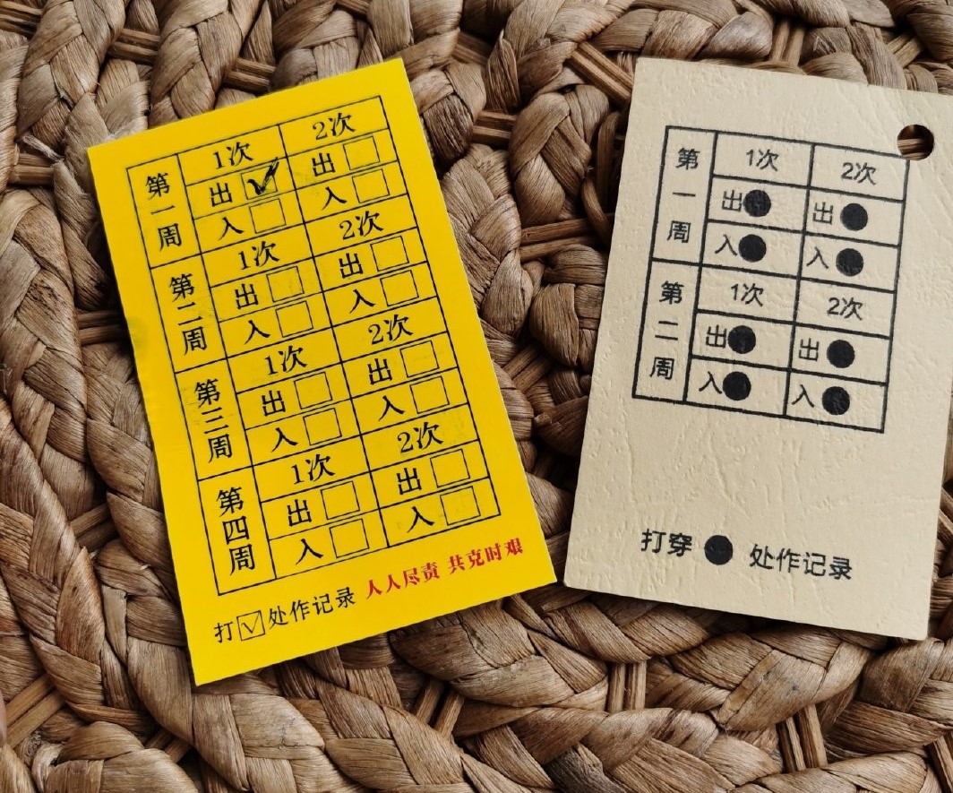

      特殊时期,为了控制和记录住户出行,小区限制每户每星期出行三次,采用的一般方法是给每户发放纸条,每次出行住户都要携带纸条,如果纸条不小心遗失了呢?利用掌控板设计一个住户出行管理系统用于自动登记住户出行,实时显示出行住户姓名和出行次数,就像屏幕显示车辆出行信息一样,并在后台留存每次出行记录,超过次数则预警提醒。方便高效,且有案底。

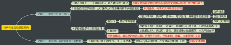

   功能分析如图:

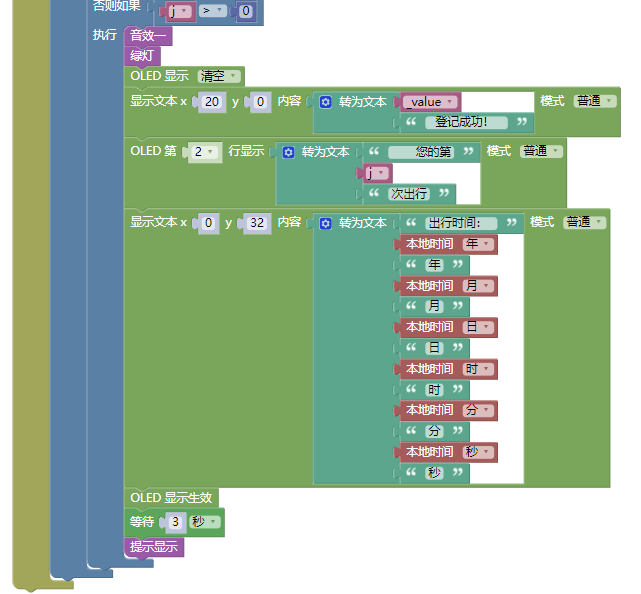

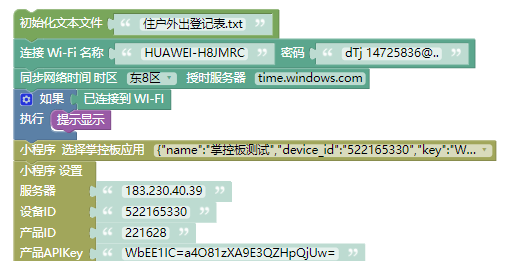

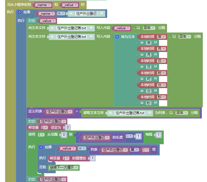

主程序:1.用微信小程序文本输入功能实现住户姓名输入
              2.网络时间的获取
             3.用文件功能实现用户外出信息的写入留存
             4.利用列表和变量循环等语句实现住户外出次数的计算和判断
             5.输出信息,处理数据后不同次数下不同的提示信息(亮灯,音效,屏幕显示等

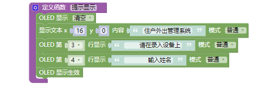

开始的提示界面函数:用于提示

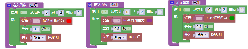

亮灯函数:提示信息给出时,板载灯依次点亮,三种情况三种不同颜色

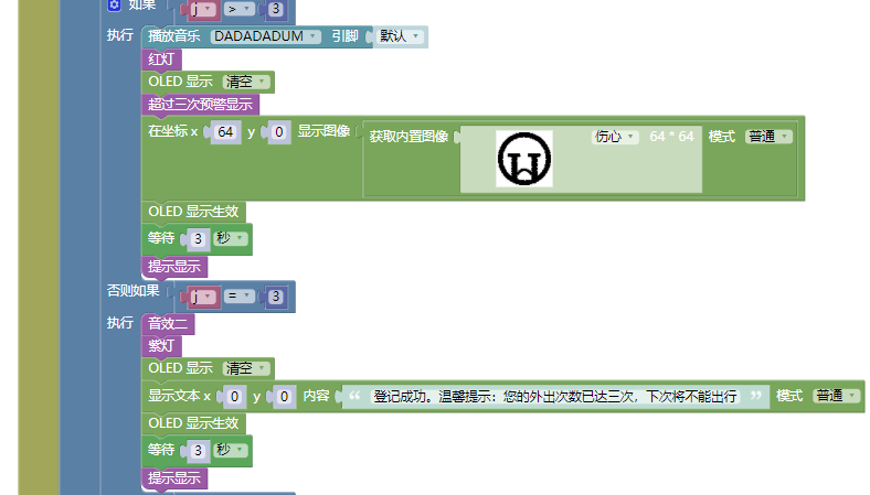

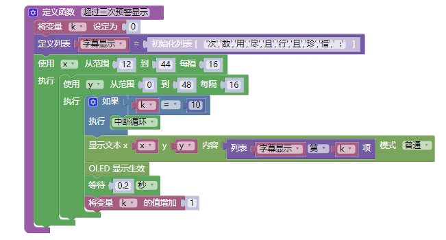

超过三次时的提示信息做了一个效果:文字依次出现,程序如图:

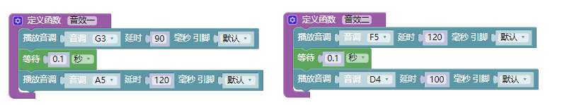

音效函数:外出次数超过三次时直接用的系统音乐,这里外出次数少于三次和等于三次自定义了音效:

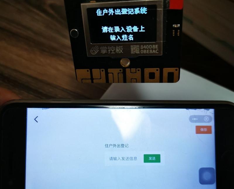

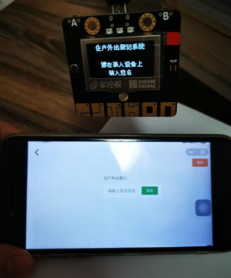

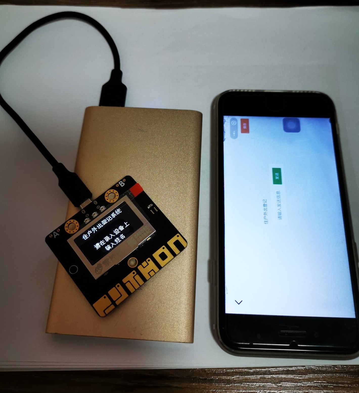

        这个作品的功能实现重点在数据处理、交互及屏幕提示设计,这些实则通过程序实现,因此外观简单,如下图:
六、作品操作说明:
1.用户在手机端如图(此手机作为通用输入设备)输入自己姓名,掌控板屏幕会显示相应出行提醒

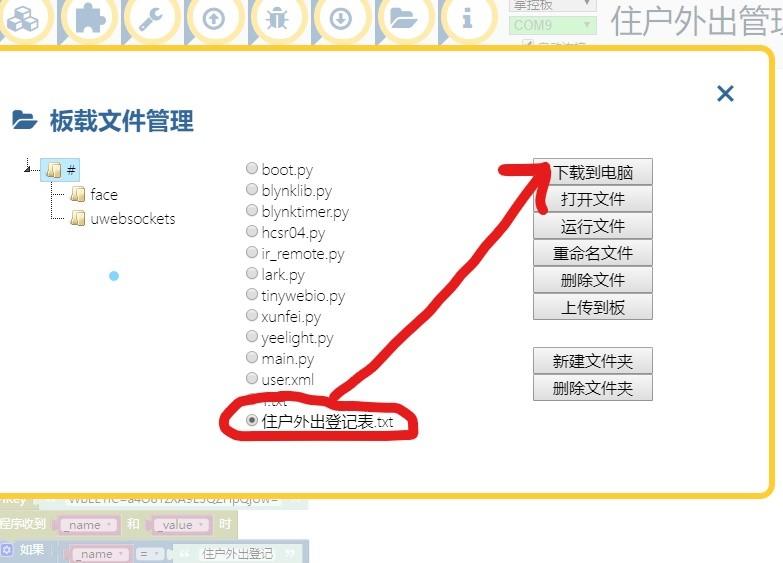

2.小区管理员可在软件的文件管理下载后台自动生成的出行数据。如下图:
3.后台文件记录数据如图:
