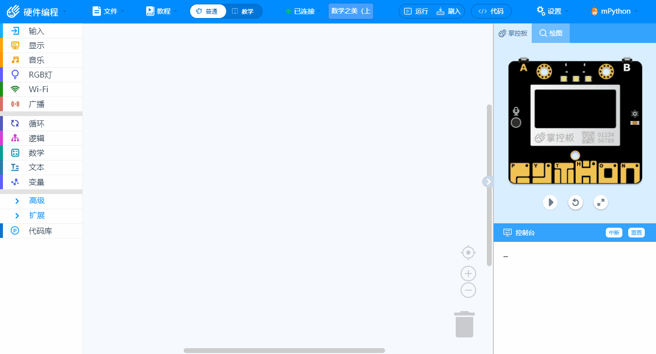

8、仿真功能
国内很多地区学校没有掌控板,想开展编程教学怎么办?
mPython为解决这个问题加入了仿真功能,将掌控板的功能还原到mPython右上方的仿真区。没有掌控板教师和学生可以用mPython的仿真功能来进行编程教学。
