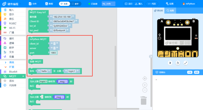

3、切换到硬件编程模式,在扩展里面添加应用扩展,加载mqtt扩展
4、第一块掌控板 刷入发布消息的程序。将指令如图所示拖出
将wifi名称和密码填写正确,IP地址填写为之前python模式启动物联网服务器-当前服务器IP内容

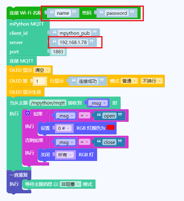

5、第二块掌控板 刷入订阅消息的程序。将指令如图所示拖出
将wifi名称和密码填写正确,IP地址填写为之前python模式运行程序打印出来的IP

等待掌控板连接网络成功,第一块掌控板按下按键即可看到相应的效果。
