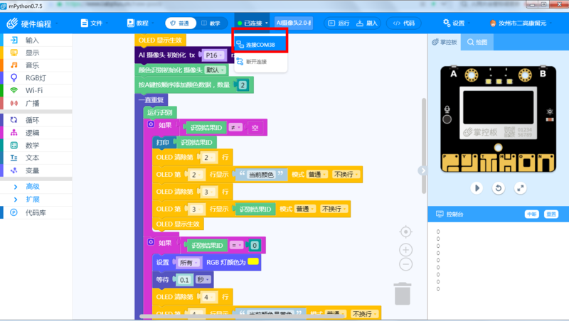

1.连接设备,连接掌控板com38
2.添加AI摄像头模块
打开mPython软件,在左下角的“扩展”—“添加”按钮中,选择AI中的“AI摄像头2.0”模块,
点击“加载”按钮,将它加载到模块区。
3.认识颜色指令模块
4.编写程序
5.刷入程序,右下角观察AI摄像头2.0与掌控板的通讯情况。
当AI摄像头2.0与掌控板连接电源正常时,摄像头2.0的屏幕显示盛思图标"。
当AI摄像头2.0与掌控板连接"数据通讯正常时",左下角显示:R G  B三基色的数据
左上角摄像头2.0的屏幕显示“按A键按顺序添加识别颜色”,
将识别的颜色卡片必须在摄像头2.0屏幕识别的区域内
按下A键开始添加第一颜色卡片,记忆第一张R G  B三基色的数据,松开A键,添加成功,
同时,在左上角屏幕显示,识别框上方显示id0
依次按下A键,在左上角屏幕显示,识别框上方显示id1
当识别颜色卡片,摄像头2.0的左上角显示对应id号
