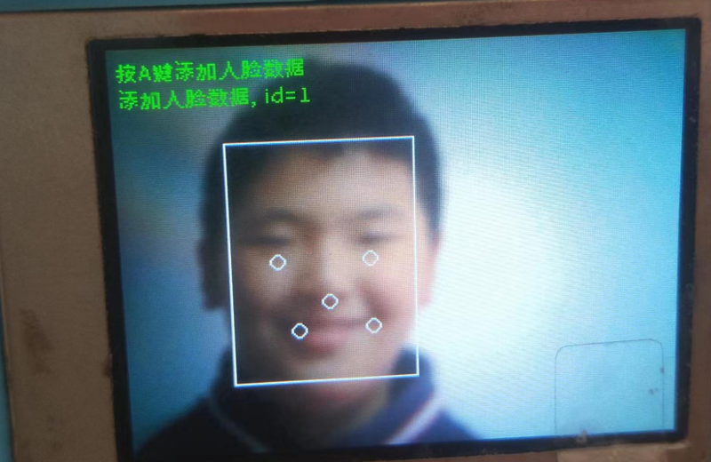

人脸识别程序刷入掌控板打开电源(左边),AI摄像头2.0打开电源(右边),
1.摄像头IPS屏幕左上角显示:按A 键添加人脸数据,
当摄像头检测到人脸是,摄像头IPS屏幕显示白色方框,人脸区域显示五个点,
2.当按下A键时,左上角摄像头IPS屏幕显示添加人脸数据:ID0,
继续识别人脸,按下A键时, 添加人脸数据:ID1
3.当识别结束后,再次识别人脸,摄像头的IPS屏幕中白色方框显示 ID数和置信度,
4.当置信度大于80时,数字的颜色是绿色,否则,小于80时,数字的颜色是红色
置信度表示系统认为这个人是该ID对应的人的可能性。
